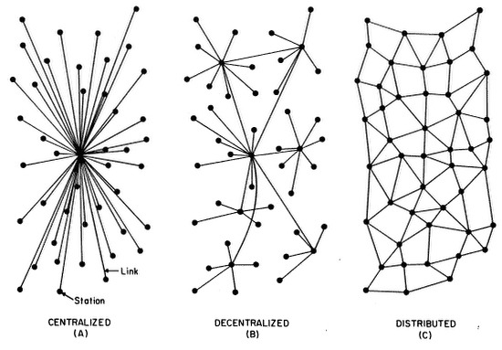

Системы передачи данных тогда базировались на архитектуре
телефонных сетей общего назначения и имели централизованную
(центр - телефонная станция) или децентрализованную (много связанных
центров - телефонных станций) структуру. Очевидно, что даже
такой надёжный способ, как пакетная передача данных, не давал стопроцентной
гарантии доставки пакетов в рамках централизованной или децентрализованной инфраструктуры сети.
Пола Бэрена совершенно справедливо называют одним
из отцов-основателей интернета. Но его коньком всегда были ячеистые сети.
Бэрен предложил альтернативную инфраструктуру, которую
он назвал распределённой (distributed). В распределённой сети каждый
из узлов является потенциальным маршрутизатором, связанным с одним или несколькими
узлами сети. Благодаря таким избыточным связям пакеты в распределённой сети
могут двигаться по множеству динамически формируемых альтернативных маршрутов,
что позволяет сети функционировать даже в условиях
выхода из строя большинства её узлов.
Распределённая сеть, функционирующая
по этим принципам, получила название "ячеистая (mesh) сеть".

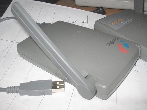

Ключевые компоненты сети Ricochet - беспроводные модемы,
которые подписчики Ricochet получали вместе с контрактом. Они подключались
к последовательному порту (позже к USB) и работали на частоте 900 МГц, обеспечивая
приём и передачу данных со скоростью 28,8 килобит в секунду
на расстоянии от одной до пяти миль. Связывались они с ближайшим микросотовым
радиомодемом, именуемым Poletop Radio.

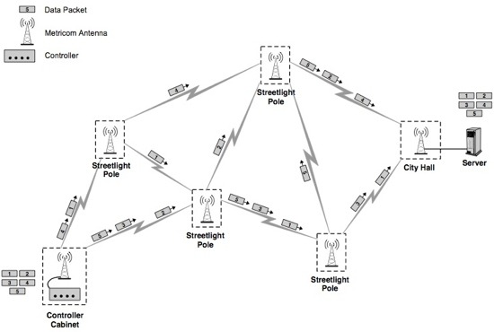

Poletop Radio - микросотовые модемы, обеспечивающие взаимодействие
с множеством модемов пользователей и множеством себе подобных устройств.
Они обеспечивают интеллектуальную маршрутизацию пакетов в сети Ricochet, формируя
несколько альтернативных маршрутов передачи. Передав пакет,
эти узлы формировали сигнал ACK (acnowledgment), отправлявшийся на предыдущий
в маршруте узел. Этот сигнал подтверждал успешную передачу пакета.
Таким образом каждый пакет рикошетом отправлял назад подтверждение о своей доставке.
Отсюда и название всей сети. Ну а название Poletop эти узлы получили потому,
что чаще всего они крепились на фонарных столбах (Streetlight Pole)
- самом удобном месте, коих в любом городе великое множество.
Именно поэтому сеть Ricochet чаще всего разрасталась вдоль улиц.

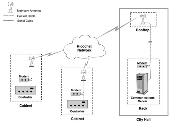

Все модемы Poletop в радиусе десяти-двадцати миль связывались
с проводной точкой доступа - специальным сервером, обычно располагаемым
в одном из муниципальных зданий. Этот сервер обеспечивал высокоскоростное
проводное соединение с ближайшим региональным интерфейсом доступа к IP-сетям.
Работая на частоте 2,4 ГГц, Wired Access Point (WAP) обеспечивали высокую
(до 128 килобит в секунду) скорость обмена данными с множеством Poletop.
Чуть позже на этой же частоте стали работать и модемы пользователей.
Чаще всего региональный коммуникационный
сервер сети Ricochet располагался в муниципальных зданиях (City Hall).
Множество региональных интерфейсов доступа к IP-сетям
(NIF - Network Interface Facility) имели арендованные каналы связи к:
провайдерам интернета, являющимся партнёрами Metricom; корпоративным
сетям подписчиков Ricochet; центру управления (NOC - Network Оperations Center)
самой распределённой сетью. Последняя не только контролировала
состояние всех остальных компонентов сети, но и содержала сервер имён Ricochet,
обеспечивающий авторизацию подключаемых к сети пользователей.
Работа в Ricochet не была похожа ни на одну из технологий
доступа к интернету, имеющихся в то время. Фактически пользователь,
включив ноутбук и беспроводной Ricochet-модем (он имел автономное питание),
мог получить доступ в сеть в любом месте города. Его модем связывался в ближайшим Poletop,
который, связываясь с соседними Poletop, формировал динамические
маршруты движения пакетов к ближайшему WAP. Дальше пакеты Ricochet
конвертировались в IP-пакеты и двигались по арендованным проводным сетям.
Предложенная Бэреном распределённая (distributed)
архитектура сети является одной из классических сетевых архитектур.

Движение пакетов пользовательских данных
в сети Ricochet происходило в буквальном смысле слова от столба к столбу.

Судите сами. На базе наработок Ricochet успешно функционирует
масса сервисных сетей передачи данных. Например,
систем противопожарной охраны и контроля доступа к охраняемым объектам.
В случае необходимости развёртывания сетевой инфраструктуры
в местах, не оборудованных традиционными точками доступа в Сеть
(например, в ходе спасательных работ в труднодоступных местах или при
техногенных катастрофах), идеи сети Ricochet становятся незаменимыми.
Существуют даже проекты развёртывания ricochet-подобных сетей на базе летающих роботов-дронов.
И ещё. В последнее время всё больше разговоров ведётся о том,
что ближайшее будущее беспроводного доступа к Сети - ячеистая инфраструктура,
развёрнутая на множестве пользовательских устройств, которыми любой мегаполис просто наводнён.
Так что, возможно, технология Ricochet ещё "отрикошетит" от прошлого в будущее.
