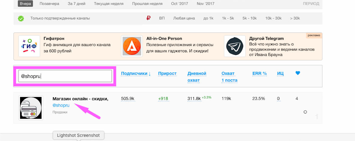

1. На главной странице в поисковом поле пишу название канала или его @Юзернейм
2. Если канал нашелся, уже хорошо. Жму на него и перехожу в статистику.

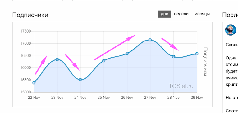

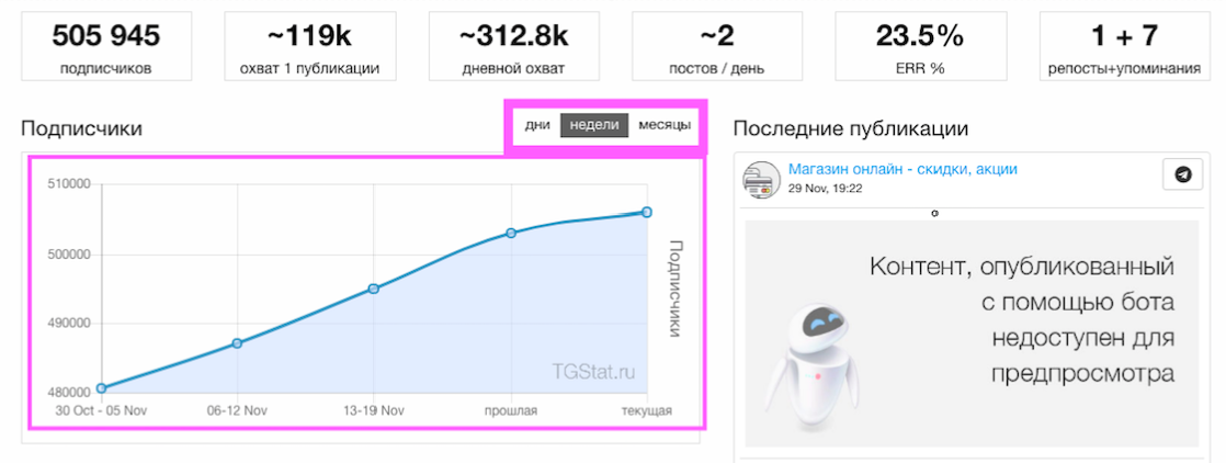

Смотрю на прирост подписчиков. Можно выбрать за недели или месяцы, чтобы копнуть в его историю поглубже. Я обычно смотрю все, но основываюсь на показателях по дням.

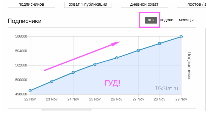

График, в идеале, должен выглядеть без резких взлетов и падений кривой:
НЕ ГУД:

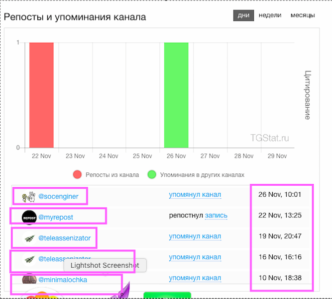

4. Репосты и упоминания канала - это важная штука. Упоминания канала - это его реклама в других каналах.
Во-первых я вижу способ его продвижения, во-вторых - периодичность рекламы, в-третьих, могу посмотреть каналы, в которых он продвигается, следовательно, понять - какую аудиторию он привлекает.
Моя ли это аудитория?

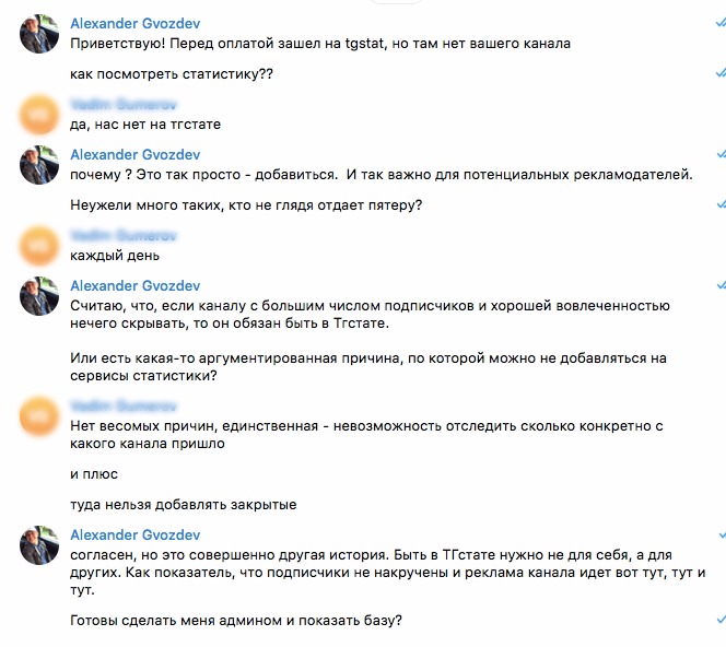

Что делать, если канал очень нравится, но нет открытой статистики ?
1. Забить хрен и пойти дальше.
2. Попросить сделать тебя временным админом, чтобы ты зашел в info, взглянул на базу и понял качество подписчиков.
Как правило, разговор с админом такого канала заканчивается вот так:
В ответ на мой последний вопрос - тишина.
