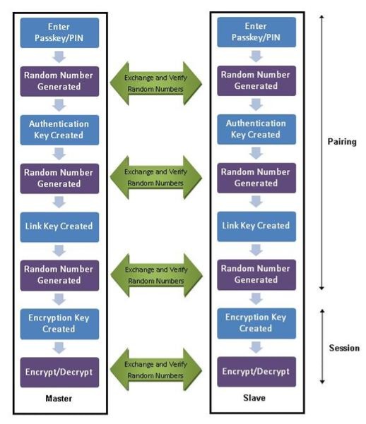

Вот диаграмма процесса сопряжения Bluetooth. Хотя за последние годы его защита усилилась, он остаётся уязвимым, что мы и продемонстрируем в будущих руководствах этого цикла.
Bluetooth устройства создают так называемую пикосеть или очень маленькую сеть. В пикосети может существовать одно главное и до семи активных вспомогательных устройств. Поскольку Bluetooth скачкообразно изменяет частоту сигнала (1600 раз в секунду), эти устройства не мешают друг другу, ведь шансы того, что два устройства будут одновременно использовать одну и ту же частоту, очень малы.
