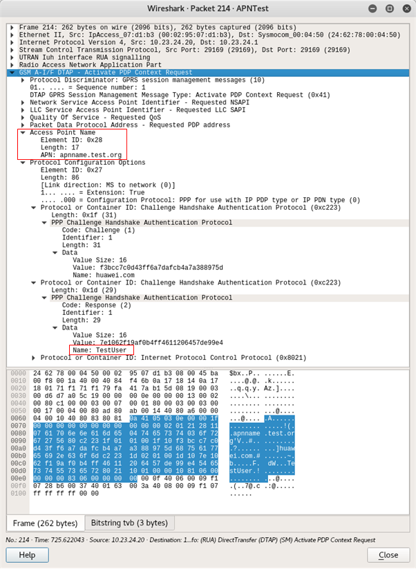

Приложение Osmocom, на базе которого работает наша 3G-сеть, игнорируетзапросы APN-аутентификации, и позволяет подключиться любому устройству с любым APN-именем,именем пользователя и паролем. Однако тройственное «рукопожатие» все равно происходит.
Если вы проанализируете процесс аутентификации при помощи tcpdump, то увидите примерно следующее:
Рисунок 3: Пакеты, передаваемые во время APN-аутентификации
На рисунке выше релевантные пакеты выделены в красную рамку. В Wireshark видно, что пакет содержащий информацию об APN-аутентификации называется (RUA) DirectTransfer (DTP) (SM) Activate PDP Context Request.
Рисунок3: Содержимоепакета(RUA) DirectTransfer (DTP) (SM) Activate PDP Context Request
Но где же пароль?
APN-имя и имя пользователя отображаются в открытом виде. Но не пароль.
За прямым ответом мы должныобратиться к RFC1994. Выясняется, что CHAP Response Value (значение CHAP-ответа) представляет собой немного свернутый хеш.
Рисунок 3: Выдержка из RFC (в красную рамку выделен абзац, описывающий формат значения ответа)
За октетом идентификатора запроса (в данном случае - “0x01”) следует пароль, и далее значение CHAP-аутентификации (в данном случае - “f3bcc7c0d43ff6a7dafcb4a7a388975d”). После объединения вся строка кодируется алгоритмом MD5.

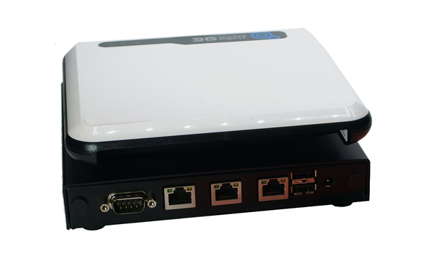

В нашем распоряжении есть фемтосота, поддерживающая стандарт 3G, устройство “Network in a Box” и несколько SIM-карт. Мы заказали эти устройства в компании Sysmocom, специалисты которой делают реально полезную работу в плане доступности наработок для стандарта 3G как часть проекта Osmocom.
Рисунок 2: Устройство sysmoNITB 3.5G
Как только фемтосота и сеть приведены в рабочее состояние, мы можем вставить SIM-карту в целевое устройство (будьте аккуратны и не потеряйте заводскую SIM-карту, которая пригодится нам в дальнейшем) и ждем подключения к сети. Таким образом, через обычный Ethernet-интерфейс мы можем видеть, какие операции будетвыполнять устройство через сотовое соединение. Например:

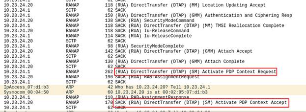

Но где же пароль?

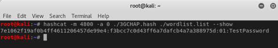

По счастливому совпадению в hashcat есть режим, предназначенный для хешей iSCSI CHAP. Номер режима – 4800. В вход подаются хеши в следующемформате:
[ CHAP Response Value ]:[ CHAP Challenge Value ]:[ Response Identifier Octet ]
В нашем случае строка будет выглядеть так:
7e1062f19af0b4ff4611206457de99e4:f3bcc7c0d43ff6a7dafcb4a7a388975d:01

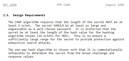

Hashcat легко управляется с MD5. Слабые пароли будут взломаны в 100% случаев. Даже в RFC от августа 1996 года рекомендуется использовать пароль не менее 16 символов.
Рисунок 4: Рекомендации по выбору пароля
Наша установка, состоящая изнескольких GPU, работает со скоростью 10 GH/s при подборе хешей, закодированных по алгоритму MD5. Таким образом, подбор пароля из 9 символов в верхней/нижней раскладке + цифры занимает около 20 минут. Это скорость простого перебора безоптимизаций, которые могли бы сделать процесс взлома еще быстрее.
Рисунок 5: Пример команды для подбора тестового подбора

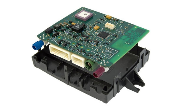

Большинство современных транспортных средств имеют телематические блоки управления (telematics control unit; TCU), которые содержат SIM-карты для работы с мобильными данными. В Европе из-за системы автоматического оповещения ECall подобные блоки управления используются практически во всех новых автомобилях. Частные APN используются при сотовых коммуникациях с целью повышения безопасности. TCU легко извлечь из транспортного средства и провести исследование.
Рисунок 6: Телематический блок управления
Зачастую существует множество проблем, связанных с TCU, в области безопасности, что делает компрометирование относительно простым. Вам даже могут не потребоваться техники, связанные с исследованием аппаратной части.
Основная проблема в том, что телематические блоки проходят через большую логистическую цепочку: производитель запчастей, производитель блоков, тематический провайдер и провайдер, обслуживающий подключения. В каждом звене цепи могут быть совершены ошибки.
